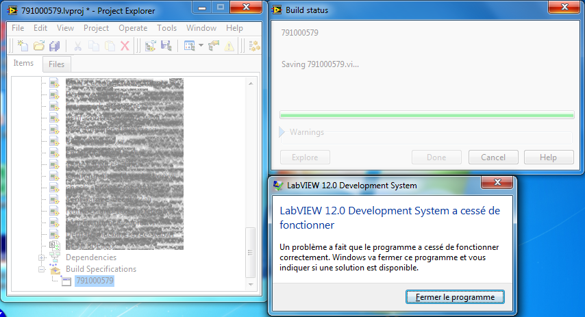

Je vous adresse ce message pour vous demander votre aide suite à un plantage de LabVIEW 2012 au moment de la création de l'exécutable de mon projet.
Je suis récemment passé sous Windows 7 et ai installé LabVIEW 2012 (32 bits). J'ai récupéré mon projet programmé sous LabVIEW 2011.
A la toute fin de la création de l'exécutable, LabVIEW plante :
Le journal d'erreur de windows indique ceci :
Nom de l’application défaillante LabVIEW.exe, version : 12.0.0.4024, horodatage : 0x4fea600e
Nom du module défaillant : ntdll.dll, version : 6.1.7601.17725, horodatage : 0x4ec49b8f
Code d’exception : 0xc0000374
Décalage d’erreur : 0x000ce6c3
ID du processus défaillant : 0x16fc
Heure de début de l’application défaillante : 0x01cda5350f41f87c
Chemin d’accès de l’application défaillante : C:\Program Files (x86)\National Instruments\LabVIEW 2012\LabVIEW.exe
Chemin d’accès du module défaillant: C:\Windows\SysWOW64\ntdll.dll
ID de rapport : 8e5b1344-1128-11e2-97d8-c0f8dae81bad

Oui, et malheureusement il recompile sans erreur...

Solution trouvée :
-Désinstaller LabVIEW
-Nettoyer les clés LabVIEW du registre
-Supprimer le dossier National Instruments dans Application Data
-Réinstaller LabVIEW
