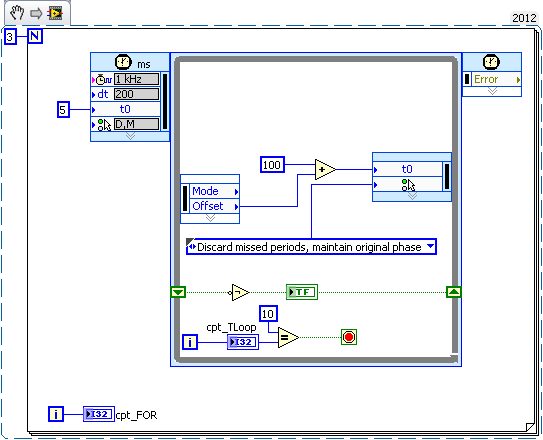

Voici un fichier "lvalarms.dll" (ci-jont) qui ne pose plus aucun soucis.
J'entends par là que :
1)  LV 2012 ne crashe plus avec le code ci-dessous (objet de ce post et objet du CAR#392545)
2) Toutes les fonctions de la palette "Timed Structures" fonctionnent correctement. ( pour rappel )
Ce n'était pas le cas avec le fichier lvalrams.dll de mon 1er remplacement, provenant de LV8.5.1. ( celui-ci )
Notamment la fonction Create Timing Source, qui était "broken", et qui ne l'est plus. (je l'utilise maintenant)
Etonnant ... car ce fichier lvalarms (qui fonctionne) semble être une version antérieure.
Ceci dit, je ne suis pas dans les secrets des n° de versions de NI.
Tout ceci n'est qu'un simple constat de résultats.
Cela ne vaudra jamais un véritanle "fix" pour la réelle version de ce fichier correspondant à LV2012.
Mais bon ... "ça" tourne ... et jusqu'à présent, c'est du 100%.
