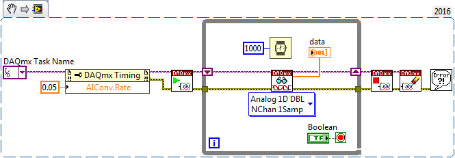

Changer la fréquence d'échantillonage ne changera rien. Le module 9214 n'a qu'un seul ADC, les 16 entrées sont donc multiplexées vers l'ADC pour à chaque front montant de l'horloge d'échantillonage (1 fois par seconde ici). Ce qu'il faut changer c'est la fréquence du AI.Convert clock qui par défaut est de 5 usec. (c'est le temps que le mux reste sur chaque canal avant de connecter le suivant sur l'ADC). C'est fort probablement la raison pour laquelle tu obtiends l'erreur -200019. Même si on change la fréquence d'échantillonage il n'y aura toujours que 5 usec entre les lectures de chaque canal. On ne peut pas modifier cette valeur avec l'assistant DAQ il faut utiliser les vi DAQmx (personellement je n'utilise jamais l'assistant DAQ).
Comme il y a 16 canaux on peut augmenter la valeur du AI.Convert clock jusqu'à 62.5 usec (16 x 62.5 usec = 1 msec). Voici un example simplifié dans lequel le AI.Convert clock est ajusté à 50 usec, il y a donc 10x plus de temps pour effectuer la conversion.
AI Convert Clock.pngBen64

NI MAX ne permet pas de configurer le AI.Convert clock, il permet des configurations simples équivalentes à celles de l'assistant DAQ.
Ben64
