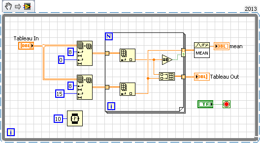

un truc comme ça ?

Bonjour,
C'est une solution parfaite. Mais comme tu as pu regarder dans le fichier Logging :  Max Voltage, Min Voltage, Voltage Step, Cycles ne sont pas des constantes. Dans notre application Max Voltage = 300V, Voltage Step peut-être 0.2, et Cycles peut-être 100 ou autre choses (mais ce paramètre n'est pas gênant puisqu'on balaye jusqu'à la fin du tableau). Dans ton exemple on a coder en dûr Min Voltage = 0, et mon vi (en ci-joint) n'est pas assez générique pour aplliquer à tout les fichiers Logging (il suffit que le Voltage Step # 10 alors mon vi ne marchera plus!). Je continue à chercher....
