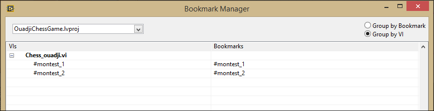

dans le VI principal (Chess_Ouadji.vi) j'ai placé 2 signets pour tester ... aucun problème, ils sont repris pas le Bookmark.
J'ai également placé un signet dans un sous-VI (InitGame.vi) ... et là ... rien ...
j'ai testé avec plusieurs de mes sous-VIS .... rien, nada !
Chez moi, seuls les signets du Main sont repris dans le Bookmark.
(ce qui lui retire toute son utilité .... jnark .... ça m'ennuye ça !)
il y a un signet dans le sous-VI "InitGame" ... il n'est pas repris. (???)

résultats de quelques tests:
quand j'ouvre "directement" mon VI principal .... aucun problème (le bookmark reprend les signets des sous-VIs.
Si j'ouvre en premier lieu le Projet ... alors les signets des sous-VIs ne sont pas repris.
dans la fenêtre du Projet :
pour tous les VIs qui se trouvent "en dessous" de "my computer" .... pas de problèmes. (signets affichés)
pour tous les VIs qui se trouvent en dessous de "Dependencies" .... problèmes ! (signets non affichés)
je dois avoir un bug dans la structure de mon Projet.

voici la solution
http://forums.ni.com/t5/LabVIEW/Bookmark-Manager-Dependencies/m-p/2529166/highlight/true#M767730
(le premier post de Hooovahh.)
Le Bookmark Manager ne scanne pas les VI qui se trouvent dans les "dependencies".
Comportement voulu par NI dans le Bookmark Manager "de base".
Mais ... il est possible de créer un Bookmark Manager personnalisé ... pour lui faire scanner les "dependencies"
Ce que Hooovahh à fait. (je viens de tester, ça fonctionne tip-top)

de mon côté, j'ai uniquement le VI-Main en tête du Projet.
tous mes sous-VIs sont dans les "dependencies"
Un Bookmark Manager qui ne scanne pas les dependencies n'a aucun intérêts pour moi.
Maintenant, avec la version de Hooovahh ... c'est le bonheur .... la fonctionnalité devient réellement utile (pour moi)
