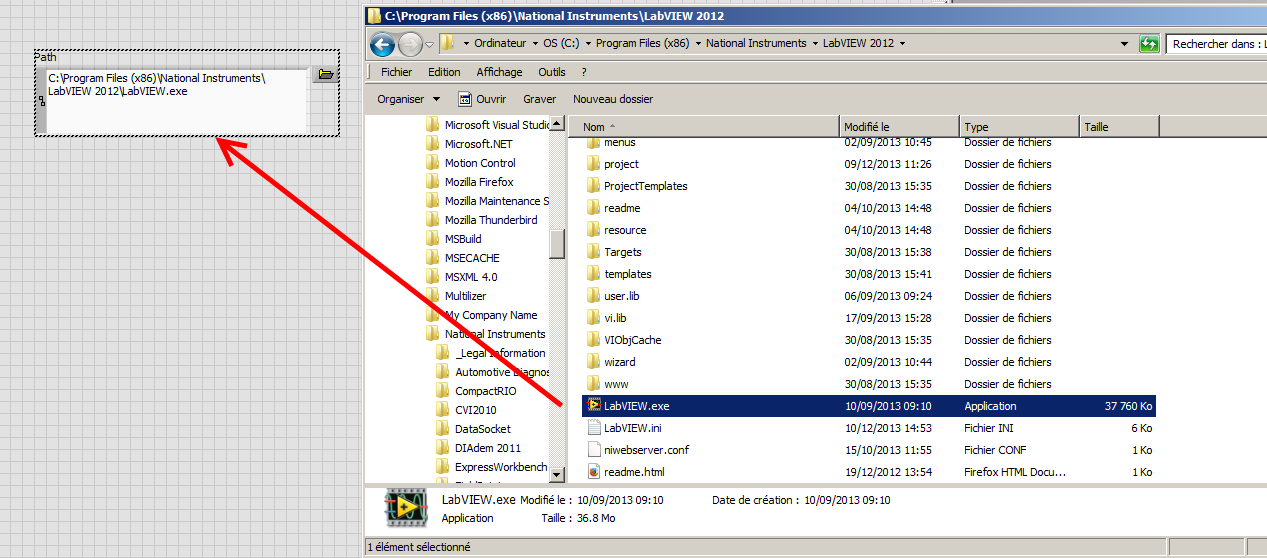

Bonjour,
moi aussi je me lance, je viens juste de l'utiliser alors ca m'y fait penser Smiley heureux
pour modifier le contenu d'une commande "chemin de fichier", il est possible de faire un glisser-déposer à partir du fichier.
cela évite de devoir utiliser le petit bouton avec le dossier jaune, et c'est parfois plus rapide.
la copie d'écran n'est pas fameuse, mais ca se comprend...

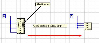

CTRL-space + CTRL-R ... on le sait, "ça" supprime et ça recable.
mais depuis LV2012 il y a une nouvelle commande ...
CTRL-Space + CTRL-Shift-R
cela supprimera toutes les entrées non cablées (non utilisées) de la "GrowableFunction" sélectionnée.
Pas pour toutes les "GrowableFunction", uniquement pour celles où cette suppression est "cohérente"
(Bundle by Name, Bundle, Unbundle by Name, Merge Errors, Concatenate Strings, Build Array,  ... peut-être en ai-je oubliés)
C'est pratique, ça évite de faire "remove input" 3000 fois  Smiley heureux

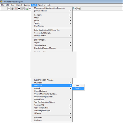

Bonjour à tous,
Petit nugget pour ceux dont l'envi de personnaliser un peu LabVIEW titille 🙂
Il est possible d'ajouter des items dans certains menus de LabVIEW comme Fichier, Outils ou encore Help. Pour cela vous pouvez placer des dossiers et/ou des VIs dans les répertoires suivants:
Fichier >> LabVIEW XX\wizard
Outils>> LabVIEW XX\project
Help>> LabVIEW\help
Par exemple si vous souhaitez avoir dans le menu Outil un sous-menu MesOutils contenant 2 items Outil1 et Outil2 il vous faut créer un dossier MesOutils dans LabVIEW XX\project et placer dans le répertoire MesOutils 2 VI Outil1.vi et Outil2.vi.
LabVIEW construit ces menus au chargement et permet donc de venir les personnaliser, il faut cependant penser à mettre le VI en Exécuter à l'ouverture pour que celui-ci réponde comme les items par défaut.
Voici ce que cela donne au final:

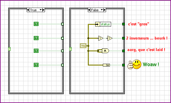

un nano-truc ...
Maintenant, "on" peut cabler un Cluster d'erreur sur beaucoup d'entrées booléennes (génial)
mais ... cabler une ligne d'erreur sur un Tunnel booléen ... on sait pas. (cas qui peut se produire avec les Structures "multi-frame")
il existe bien entendu plusieurs contournements .. mais voici celui que je préfère (le plus "propre" et le plus "petit")
C'est une fonction "Compound Arithmetic" avec une seule entrée ( on peut prendre "and" ou "or")
Smiley clignant de l'œil
