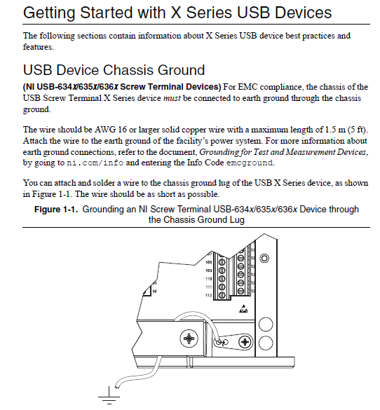

Oui Ben64 je pense que le problème vient de là.
Qu'appelez vous la référence châssis ? pour le moment ma masse est sur le AO GND et j'ai fait la continuité, le AO GND est lié au AI SENS et au AI GND.
Mon module est le NI  USB 6341
en attendant votre retour,
Julien

Voir la page 1-5 du document X-Series User MAnual

Merci Ben64, effectivement, je n'avais pas branché la masse châssis. Mais de brancher la masse châssis à la terre n'a rien changé sur ma mesure. J'ai toujours la même observation....

Quels sont les numéros et fabriquants des capteurs. Normalement pour ne pas qu'ils soient flootant ils faudrait que leurs références chassis (earth ground) soient connectés à celle du DAQ.
