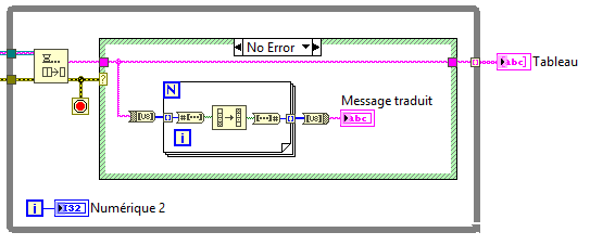

Je suis d'accord avec Phil, tu devrais (si ce n'est pas déjà fait) ajouter un petit délai après l'initialisation du port série avant de vider le buffer. Quel est l'instrument utilisé, le protocole de communication me semble étrange, comment peut-on se synchroniser sur le début d'une trame? C'est probablement un problème de synchronisation, il est possible que la lecture ou que la fonction flush buffer se produise au milieu d'une trame sans synchronisation. Vérifie également bien les paramètres de configuration du port série afin qu'ils soient identiques à ceux de l'instrument.
Dans un autre ordre d'idée, ta boucle consommateur peut-être remplacée par la version plus simple suivante:
Le cas Error ne contient qu'une constante "chaine vide" (Empty String). À noter, on peut faire un clic-droit sur la fonction "Boolean Array To Number", sélectionner "propriétés", choisir la page "Configuration de la sortie" (Output Configuration) et changer la représentation pour U8 (c'est U32 par défaut).
