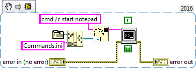

Quand on utilise la commande système il faut préciser avec quelle application on veut ouvrir le fichier. Voici un exemple:
Ben64
