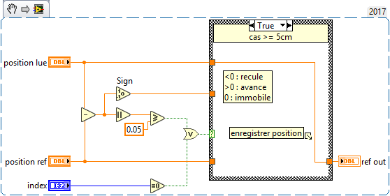

Attention au registre à décalage non initialisé, on ne sait pas trop ce qui se passera lors de la première itération.
Pour i=0 (index de la boucle While), tu devrait ignorer la valeur provenant du registre à décalage et utiliser la valeur lue comme référence, enregistrer cette valeur et la relier au registre à décalage. Ici on ne peut pas déterminer si on avance ou recule.
Pour les autres itérations compare la valeur lue à la référence, si l'écart absolu est >= 0.05 enregistre la valeur et relie cette valeur au registre à décalage, si le signe de l'écart (en valeur non absolue) est > 0 on avance, sinon on recule (ou on est immobile).
Voici un exemple:

Tu envois toujours la dernière valeur de position lue dans le registre à décalage, donc tu compare la valeur actuelle à la valeur précédente. À mois de parcourir plus de 5 cm entre deux itérations de ta boucle While tu n'enregistreras jamais de valeur. Dans le cas Faux de mon exemple c'est la valeur de "position ref" que tu dois retourner dans "ref out", dans ton code c'est "position" que tu envois dans le registre à décalage c'est le problème.
Ben64
