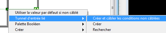

Que signifie le "petit triangle blanc" ?
argg ... pas moyen de me rappeler la signification de ce symbole   Smiley frustré

salut chef, clic droit
si ajout d'une condition, alors câble directement
tu remarques que "utiliser la valeur par défaut si non câblé" ne peut pas être activé en même temps que cette options

Merci Luc.
"tunnel lié" .... okéé !
sur un tunnel lié (présence du "triangle blanc") ... chez moi, je peux cocher l'option "use default if unwired" en même temps.
Curieux ... car le comportement que tu expliques serait beaucoup plus logique.
"use default if unwired" est absurde sur un tunnel lié ... puisqu'il sera toujours "wired".
des versions différentes ? ici, LV2013 anglais.

... LV2012 Fr... au début je pensais à "valeur par défaut", puis j'ai testé l'autre, et elle a été automatiquement désactivée... A vérifier, mon LV est plus allumé.
