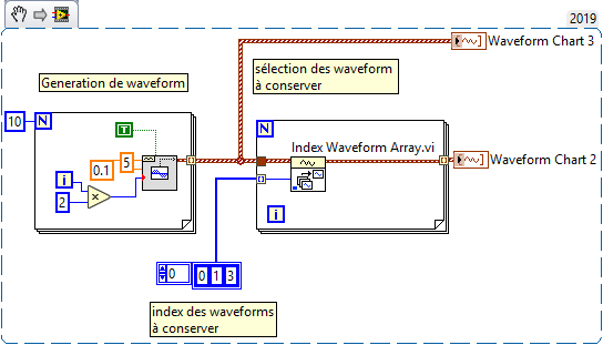

On ne connait pas le type exact du data (dynamic data, cluster, array of wfm, 2D array ...) mais voici un exemple qui utilise un tableau de waveforms, j'utilise la fonction Index Waveform Array.vi pour sélectionner les waveforms à conserver.

Merci Ben64,
mais comme j'ai dit plus haut, c'est au moment du développement que je cherche à réduire le nombre de tracés, pas en mode exécution 😉
Mais merci pour le code 😉

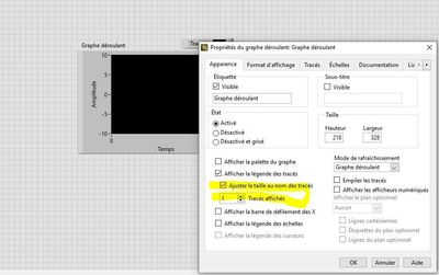

clic droit sur le graph puis propriétés

Oui, mais le nombre de tracés ne change pas, c'est juste que de cette manière, tu ne les affiches pas tous!
Si tu vas dans l'onglet "Tracés", tu verras qu'ils sont tous là! Et c'est ce que cherche à faire, les éliminer de cette liste! 😉
Merci pour ton conseil, mais si je suis venu ici, c'est que j'ai déjà essayé pas mal de choses, même des recherches infructueuses sur le net! 🙂
