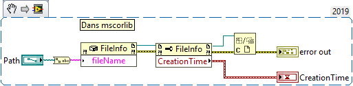

C'est possible en utilisant une méthode .net. Personellement je sauvegarde toujours les fichiers de test en débutant par la date (format YYYY-MM-DD), ainsi je peut les classer facilement en utilisant le nom des fichiers.

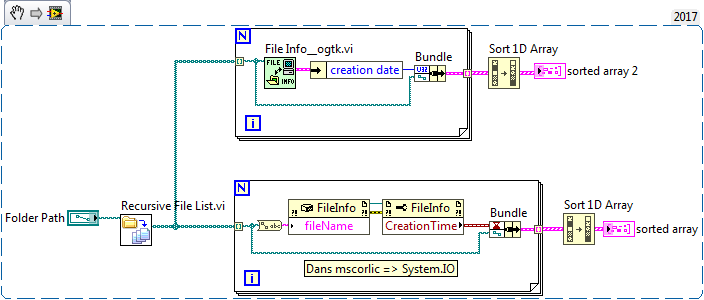

Pour être un peu plus précis FileInfo se retrouve dans l'assemblage mscorlib => System.IO
On peut mettre le nom du fichier et la date de création dans un cluster pour trier du plus ancien au plus récent (mettre la date de création en premier). Alternativement il est également possible d'utiliser le vi File Info_ogtk.vi du toolkit OpenG que l'on peut télécharger à l'aide du JKI Package Manager.

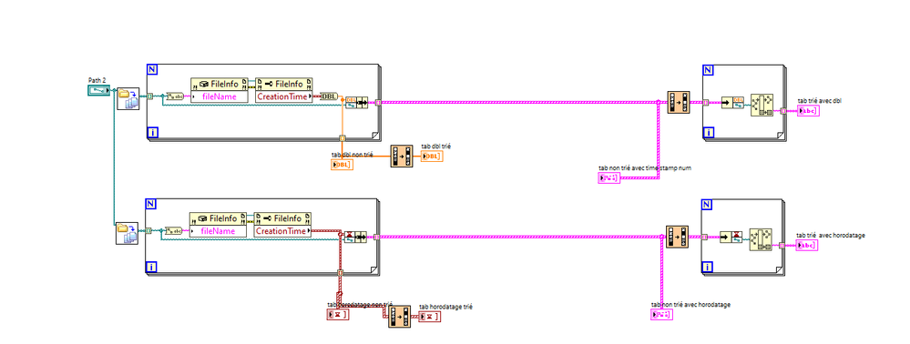

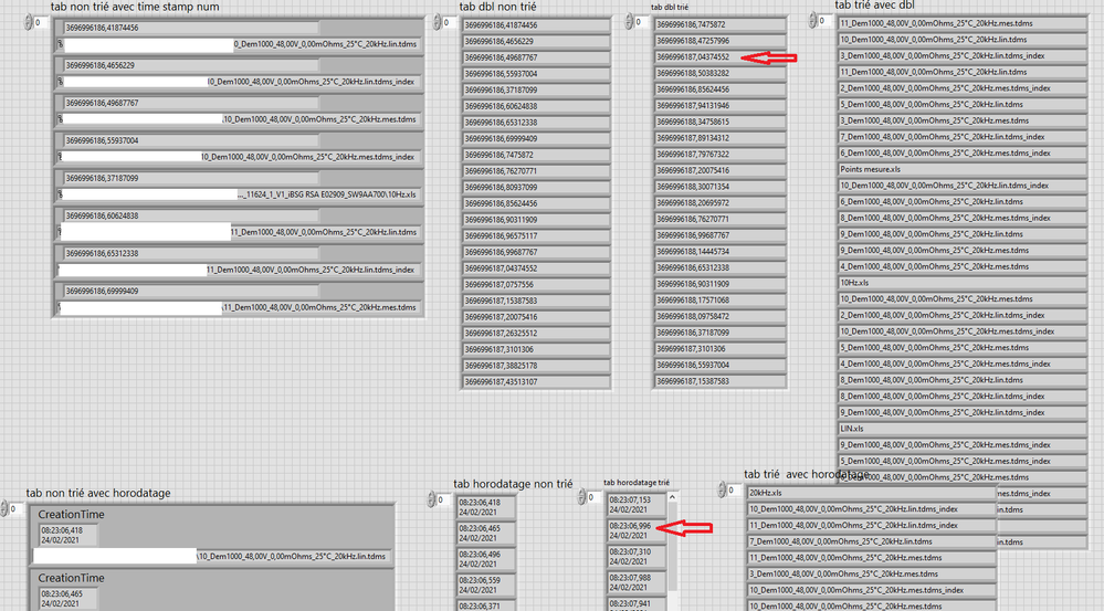

Bonjour à vous,
Merci Ben64 pour vos explications. Mais euh chez moi ça ne fonctionne pas :'(. En faite j'ai un dossier contenant des enregistrements et quand je listes les fichiers contenus dans un dossier, pas le choix il sont triés... Donc j'ai fait des recherches et je suis tombé sur ce post. Voila ce que j'ai réalisé :
Voila le résultat et on voit qu'il ne trie pas une idée ?
Merci d'avance

3 271 Visites
Ne pas tenir compte de mon précédent message.... j ai utilisé shuffle ald de sort....
