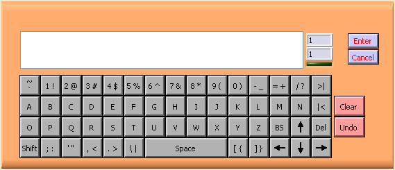

Comme ... la critique est aisée et l'art difficile ... je m'y suis collé moi-même.
La bête :
Ce genre de "fonction" ne semble pas (à priori) difficile à résoudre,
et pourtant ... cela soulève pas mal de petits soucis (et des gros aussi ...pour avoir un résultat digne de ce nom)
Juste pour donner envie de "tester"
Il s'agit donc d'un on-screen keyboard.
comprenant un écran de 3lignes de 50 caractères (c'est une "fenêtre, le nb de lignes n'est pas limité)
L'acquisition se fait via le "clavier-virtuel"  et/ou  le "clavier-normal".
Seules les touches qui sont disponibles sur le clavier-virtuel sont disponibles que le clavier-normal.
(il serait possible d'activer toutes les touches du clavier-normal indépendamment des possibilités du clavier-virtuel.)
Les frappes du "clavier-normal" sont interceptées et re-traitées par le code.
Les carriage-return sont générés et gérés par le code (clavier virtuel ou normal)
J'ai prévu un Undo de 100 step. (les "key-repeat" sont traités par le Undo comme étant un step unique)
Les 2 controles numériques donnent la position du curseur (plus précisément la position du caractère "devant" le curseur)
Le booléen indique "l'entrée" de la souris sur le vk (juste pour faire joli 🙂 )
Il est possible d'entrer un "Titre" pour l'acquisition.
La "sortie" est une chaine de carctères sans les carriage-return (c'est un choix, "avec les cr" ne poserait évidemment aucun soucis)
il y aurait des améliorations possibles (bien entendu)
je n'ai pas de "key-repeat" depuis le clavier-virtuel. (j'y travaille)
Je n'ai pas de "wrapping" (difficile ça, j'y pense)
Le but est d'avoir une acquisition "fluide", sans comportement "bizarre" ou bug quel qu'il soit.
Ce, aussi bien au départ du clavier-virtruel que du clavier-normal.
Si vous avez le temps 10min pour regarder le code, c'est super.
(testez le, secouez le, faites le bugger, merci)
Avis, critiques, rafales de mitrailleuse, tous est le bienvenu. Smiley heureux

Salut chef, beau travail, et même gros travail !
> Il fonctionne bien. Je n’ai pas eu de problème à l’utiliser.
> Difficile de donner un avis en 10 minutes !!!
> Commentaires pertinents, par exemple « Obligé d'utiliser une Flat Séquence ... douleur !! »  🙂
> Très bonne utilisation des évènements utilisateurs
> La gestion du undo est intéressante et pertinente
Par contre :
> Beta.vi : je ne suis pas vraiment d’accord avec la gestion d’erreur. Une boite de dialogue d’erreur dans un sous-vi, je ne suis pas pour. Pour moi nous devons transmettre l’erreur dans les sous-vi avec  error in et error out. Puis gérer l’erreur de façon centralisée.
> Je ne suis pas pour des connecteurs de sous-vi supérieurs au 4x2x2x4
> L’aide dans les sous-vi ? Ctrl+H ? pas facile de suivre la documentation développeur dans les vi’s. Manque un peu de documentation pour te suivre (le code est pas toujours simple)

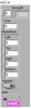

> Pour moi la référence «myVI.png  » n’est pas utile, car sur « ce VI »
> Si tu n’aimes pas « Obligé d'utiliser une Flat Séquence ... douleur !! »  Alors pourquoi tu ne places pas l’indicateur Title avant la structure « While » (au niveau de la création des évènements utilisateurs)
> Les boutons OK et cancel sont en « … jusqu’au relâchement » je pense que le standard est plutôt « … au relâchement », ce qui permet d’annuler en ressortant du bouton.
> Le bouton « Ctrl » ?
Mais pour conclure bravo pour le travail, car il y a du travail !!

Merci Luc.Smiley heureux
Super ... "ça" c'est "avis" qui en vaut la peine ... "ça" aussi ça prend du temps (super merci)
bon ....
"Beta.vi : je ne suis pas vraiment d’accord avec la gestion d’erreur ..."
100% d'accord avec toi ... il n'y a pas de gestion de l'erreur dans Beta, juste une bidouille lamentable.
Pourquoi ? ... je ne suis pas parvenu a "intégrer graphiquement" la chose (si, c'est vrai)
je veux dire par la que faire "descendre" le flux d'erreur dans Beta (dans l'Event Action/Core) ... est très moche (graphiquement)
et oui !!!   Smiley heureux  donc la gestion d'erreur dans Beta est restée à l'état de réflexion.
oui, d'accord ... mais on fait quoi quand on a beaucoup de input/output.
et aussi ... un 6-4-4-6 permet d'aligner tip-top sur un unbundle_by_name. (l'alignement, c'est mon truc Smiley clignant de l'œil )
L'aide dans les sous-VI
y'en a pas ... c'est un de mes gros gros défauts (je le sais) il n'y a jamais d'aide avec moi (je vais y réfléchir)
myC en typeDef et pas de ref pour "ce vi" ... ok, compris.
Parceque dans l'Event Action/Init ... je réinitialise tous aux" valeurs par défaut" ...
et l'indicateur Title est remis à défaut aussi ... donc s'efface.
Je dois écrire dans l'indicateur Title "après" la remise aux valeurs pas défaut.
Comprends pas "ce qui permet d’annuler en ressortant du bouton"
ah ? y'a un bouton qui traine ? j'irai voir ça.
oui, c'est du boulot.
Le key-repeat sur le clavier virtuel est implémenté, ça fonctionne tip-top. (avec une while en // et un notifier)
je suis en train d'ajouter l'option wrapping.
encore merci Luc.
-edit-
Je ne veux pas donner « juste » l’impression de critiquer
Je n'ai jamais eu cette "impression" ... et ici encore moins ... c'est au contraire très constructif.
