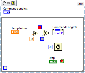

Saviez vous comment faire pour changer la couleur d'une commande onglet par programmation. J'ai essayé le programme si-joint mais ca ne fonctionne pas

Ton code fonctionne, la couleur de l'onglet passe à rouge si Température>=38.
Remarque: Tu doit cadencer ta boucle (exemple: tempo=50ms) afin de ne pas occuper 100% du CPU.

Mais il ne revient pas a sa couleur par défault quand la valeur est inférieure à 38

Bonjour,
Il te faut remplir la condition "Faux" pour indiquer l'action à réaliser quand <38.
Dans ton exemple, la condition Faux est vide donc rien ne se passe.

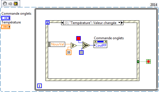

J'avais pas compris ça.
Solution n°1 (recommandé): Structure évenement
Solution n°2: Lecture en boucle de la commande Température
