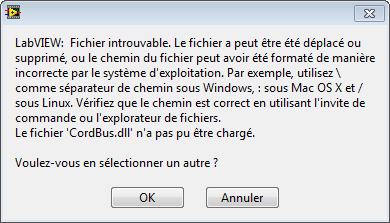

j'utilise Labview2012, et je veins de récupérer un projet labview développé par une autre personne (également sous LV2012).
CE projet utilise plusieurs fichiers dll que les vis me demandent de chercher au chargement. tout se passe bien pour les premiers, jusqu'à ce qu'un fichier bloque et me donne cette fenêtre:
J'ai ce fichier en plusieurs versions/exemplaires, il n'en veut pas 😞
Quelqu'un a t il une idée?

Je pense avoir trouvé la réponse, j'utilise une version 32 bits de  labview, et il faudrait du 64. Quelqu'un sait il ou je peux récupérer la version 64 bits de ma version Labview 2012 (les dvds ne contiennent que la version 32 bits)
Merci !
