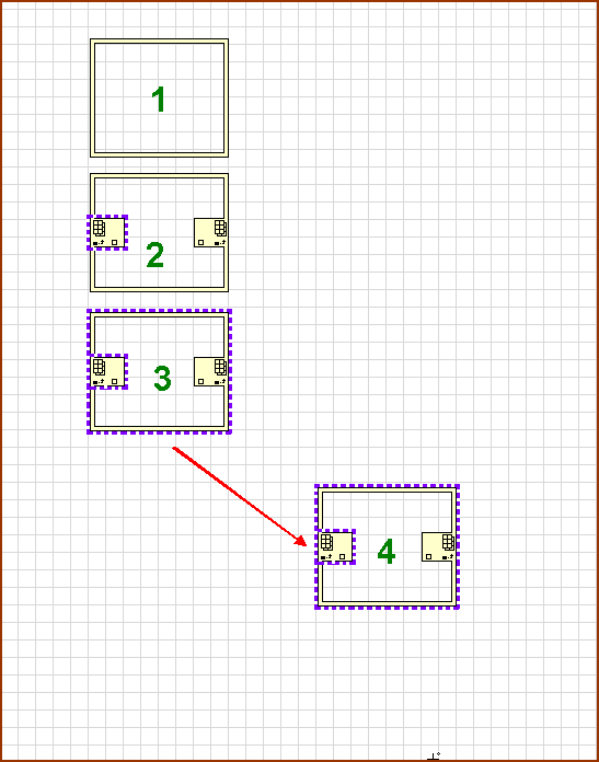

1) créer une structure "in place" (vide) et ajouter un "index array - replace array element"
2) sélectionner par un clic souris le node "index array" (uniquement le node "index array")
3) avec un "shift-clic" (sélection de plusieurs éléments) ... sélectionner "en plus" le cadre de la structure.
4) avec un "ctrl-clic" (faire glisser pour dupliquer) .. dupliquer l'ensemble de la structure.
attention ... le clic du "ctrl-clic" doit se faire sur le cadre, par sur un des nodes.
vous verrez que la structure se duplique graphiquement très mal
LV vous indique "une erreur" (list errors)
à ce moment, si vous désirez visualiser la liste des erreurs signalées
ou, plus simplement fermer le fichier ... LV signale une erreur fatale et se ferme.
Un d'entre vous  peut-il confirmer ce comportement. ?  merci

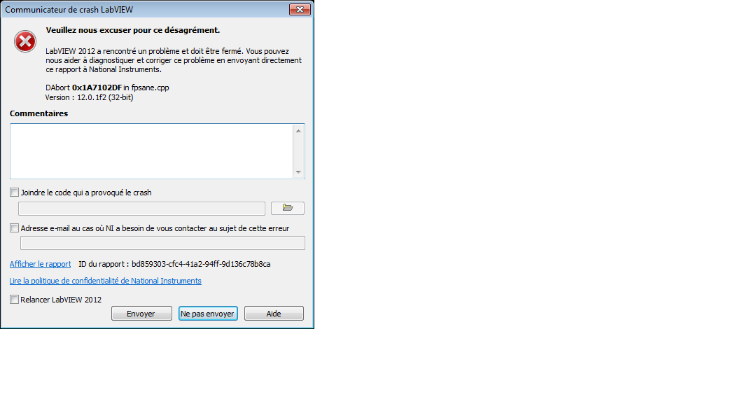

J'ai le même comportement avec LabVIEW 13.0 (sans patch).
DAbort 0x1A7102DF in fpsane.cpp Smiley très heureux

salut à vous! idem LV2012
Bonne soirée!
