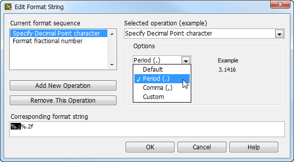

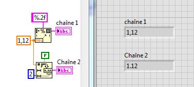

Bonjour,
Peut on forcer le point avec une chaine de format ?
ou est on obligé de passer par chaine en nombre fractionnaire
merci

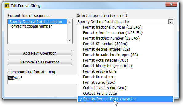

Oui cela est possible.
 Le format de cette définition du séparateur décimal est %x; avec X représentant le caractère désiré --> mettre , ou . ou un autre.
Dans ton cas, en désirant un point comme séparateur, la chaîne complète devient %.;%.2f

Merci à tous les 2.
c'est la solution de JB que je cherchais
pour ne pas avoir de problèmes de compatibilité quelques soit la config windows
j'ai fait le test avec avec un .exe c'est OK
je sors bien un string avec un point avec windows en config virgule
