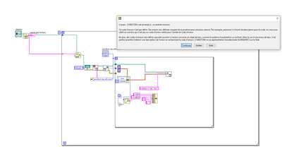

  J'essaye d'insérer une formule à l'aide du toolkit génération si je mets la formule =A1-B1 cela fonctionne mais des lors que j'utilise un SI par exemple =SI(A1=0;A1-B1;"") cela ne fonctionne pas. Bien évidemment j'ai vérifié ma formule dans excel en "manuel" elle fonctionne. j'ai essayer à l'aide d'active X mais même phénomène.

voici un screen

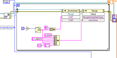

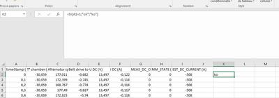

et la preuve que la formule est censé fonctionner:

Bon j'ai réussi à le faire fonctionner en utilisant active X et en utilisant value et non formula

Effectivement la langue est un problème est certainement à l'origine de l'erreur.
En passant par l'ActiveX, Excel est en anglais pour l'ActiveX même si on a un Excel en français.
On peut donc avoir des problèmes sur toutes les fonctionnalités qui traduisent des fonctions. Par exemples les noms de formules ou encore les zones d'inpression.
Si la méthode trouvée te convient tant mieux. Sinon, il faut forcer un Excel Anglais pour se simplifier la vie ce qui est plus compliqué avec les nouveaux Excel car ils s'adaptent à la configuration de l'OS lors de l'installation.

C'est en effet la langue qui est à l'origine de l'erreur. Le vi Excel Insert Formula utilise la propriété Range.Formula. Il faudrait utiliser la propriété Range.FormulaLocal.
