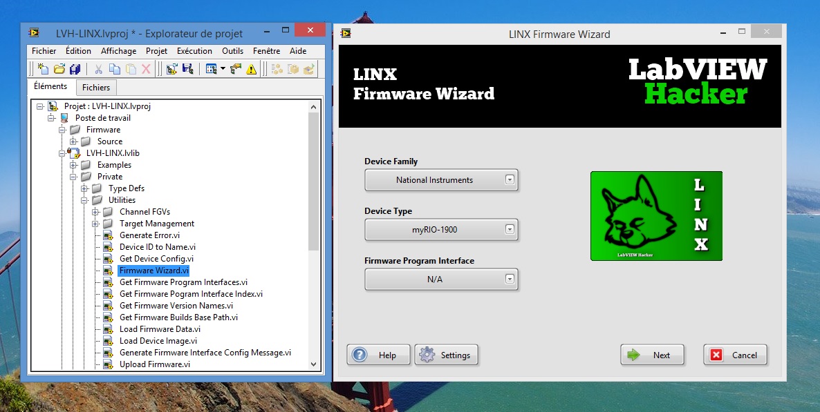

Non,
le VI "Firmware Wizzard"  qui se trouve dans Private-Utilities du projet LVH-LINX
0 Compliments
Message 4 sur 10
5 704 Visites
0 Compliments

Message 6 sur 10
5 695 Visites
alors enfaite, j'ai installé LVH-toolbox mais pas la linx j'installe tout cela et je reviens vers toi
0 Compliments

bonsoir,
R3g merci pour ta réponse j'ai effectivement suivi toute cette procédure et je tombe sur les problèmes exposés précédement maismerci comme même
sinon flaga
maintenant cela fonction en utilisant linx mais seulement avec linx c'est dommage pour les outils arduino...
tu utilise linx pour faire tes montages ?
j'ai pas résolut le problème de compilation et de communication avec les outils arduino mais ca avance bien car au moins la communication fonctionne 😉
