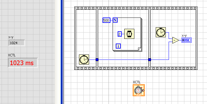

Pour mesurer la durée d'exécution d'un code (comparaison avec un autre code)
c'est toujours la même galère :
on place le dit code dans une boucle For, histoire de lui faire faire "10.000" loop
une structure séquence, 2 "tick count", des fils, une soustraction, un indicateur ...
voici un petit XControl qui facilite la chose.
on le dépose simplement à côté de la boucle For (ou même à l'intérieur), et il donne la durée, tout pareil.
à l'intérieur de ce XControl ... franchement, c'est tout bête.
comparaison entre la bonne vieille méthode et ce xctl

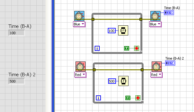

mais ... si tu veux "un truc" tout propre et tout facile pour faire ça (voir le fichier joint)
C'est un polymorphique qui fonctionne "pas paire" et qui offre 4 paires possibles (bue, green, purple, red)
Ci-dessous une capture pour "montrer" l'utilisation.
