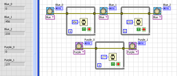

et voici la Rolls pour mesurer une durée Smiley tirant la langue

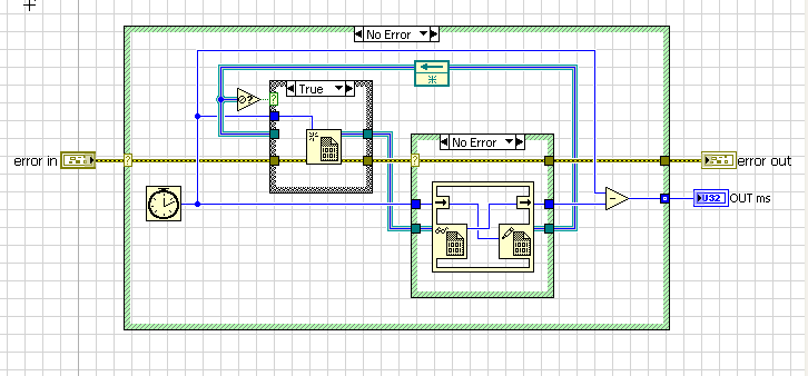

Le VI polymorphique par couleurs ... mais utilisant des DVR
ce vi fonctionne au minimum par paire de couleur.
le temps donné est le temps écoulé en ms depuis le vi précédent de la même couleur.
code de chaque instance

J'ai développé la version des horloges avec DVR ... pour relever la "remarque" pointée par Eric. (et pour ne pas rester idiot)
Ceci dit, "l'empreinte" mémoire supplémentaire causée par la version FGV me semble sans grandes conséquences.
surtout qu'il s'agit d'une utilisation temporaire juste pour mesurer un temps d'exécution.
