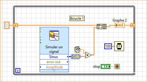

J'ai une question simple je suppose mais je n'arrive pas à trouver la réponse ou je ne la comprends.Smiley frustré

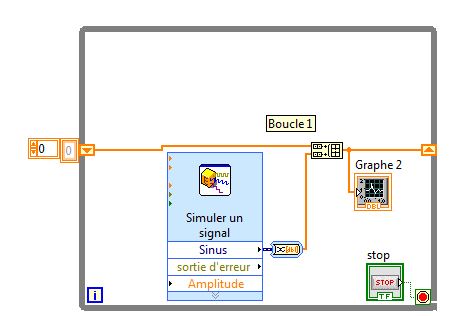

Dans mon vi en pièce jointe la boucle 1 n'effectue pas son registre à décalage alors que dans la boucle 2 les valeurs s'ajoutent bien comme je le souhaite.
Ma question est donc comment puis je faire pour avoir la même chose à la boucle 1 et à la boucle 2?
Merci de vos réponses

si ... le shift regsitre de la boucle 1 fait bien son job ... et les valeurs sont bien ajoutées.
ajoute ceci dans ton code pour t'en convaincre :

D'accord en ajoutant le "taille d'un tableau" je constate bien que la taille augmente.
 Au lieu de poursuivre le sinus précédent, il en recommence un nouveau. Pourquoi n'ajoute-t-il pas les valeurs à la suite du sinus précédent?
Ou est ce juste parce que ce n'est pas la bonne manière de procéder?
Merci

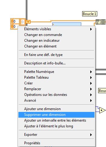

il faut passer le tableau en 1D

J'utilise un graph donc ce n'est pas lié à la longueur.
Mon problème est bien imagé par ma pièce jointe, au lieu de continuer le sinus blanc, il y a un nouveau sinus créé: le sinus rouge.
Est il possible d'ajouter le sinus rouge à la suite du sinus blanc?
Merci pour vos réponses rapides

Ton Tableau 2D est composé de lignes (Tableau 1D) comprenant chacune, et a chaque itération, les mêmes valeurs.
A chaque itération ton Graphe affichera chaque ligne de façon séquentielle. (un balayage par ligne)
Comme toutes les lignes sont identiques ... le résultat visuel est figé.
ajoute ceci, tu comprendras plus facilement ce qui se passe :  (n'oublie pas la temporisation)

Comment passer mon tableau en 1D thib_fr?
Et je vois mieux ce qu'il se passe en ajoutant le multiplié, merci.

clic droit
oui ... à chaque itération de ta boucle ... le graphe visualisera ton 2D ... ligne par ligne.
Comme elles sont identiques, elles se superposent visuellement.
