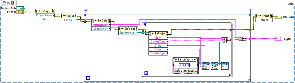

Je n'ai pas fait l'essai mais de ce que j'ai compris, c'est que l'API utilisée ici permet de lire des spécifications de construction, mais aussi d'en créer de nouvelles au sein d'un projet. J'imagine donc qu'il est possible de créer un nouveau projet pour chaque spécification, puis de "dupliquer" lesdites spécifications.
J'essaierai quand j'aurai un peu de temps si tu veux.
