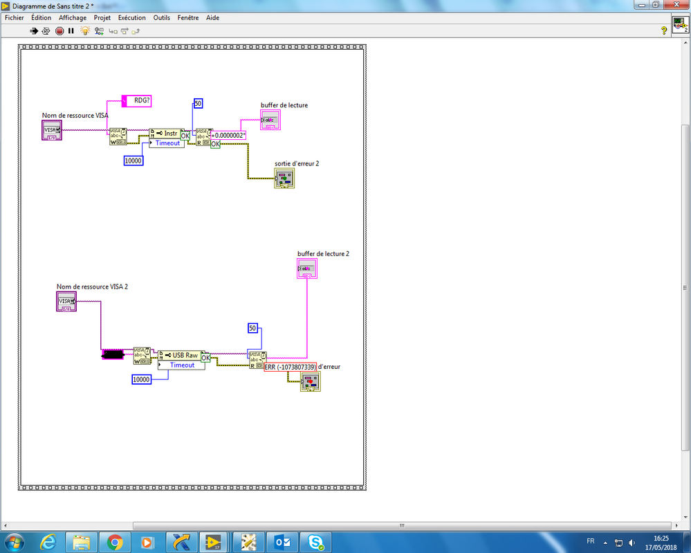

Après avoir rallumé une nouvelle fois le multimètre, le programme s'exécute jusqu'à la troisième étape. Comme lorsque j'ai crée la discussion.
Encore ces fichus timeout ! Individuellement, le bout de code servant à la mesure de l'étalon fonctionne. Idem pour le boitier.
Les choses se gâtent lorsque je veux faire mes mesures en parallèle. Soit l'un soit l'autre se met en timeout.
Lorsque j'exécute le gros programme, c'est l'étalon qui se met en timeout. Lorsque j'ai essayé de faire un p'tit programme pour voir si la mesure des deux en simultanée fonctionnait, c'était le boitier qui mettait en timeout.
Pourtant j'ai essayé de respecter ce que me disait le site NI pour éviter ce problème (temporisation).
Merci de votre aide ! 😉
PS: je sais que la séquence ne sert à rien mais je voulais respecter au mieux ce que j'avais dans mon programme principal

On ne peux pas effectuer d'opérations en parallèle sur un même bus GPIB (sinon ça te prendrais deux contrôleurs USB/GPIB). Tu dois effectuer la mesure sur un appareil puis sur l'autre. Pour chaque appareil tu dois ouvrir une session VISA (VISA Open) et surtout la fermer par la suite à l'aide de la fonction VISA Close. C'est probablement à cause que tu n'as pas fermé la session GPIB d'un appareil que l'autre tombe en erreur.

En fait je voudrai faire une mesure avec l'étalon (visa ressource 1) et une autre (quasiment en même temps) avec le boitier (visa ressource 2).
Je ne sais pas si j'ai bien suivi ce que tu m'as dit mais j'ai mis un visa open en début de chaque opération et un visa close lorsqu'elle se termine mais cela ne marchait toujours pas.
Je ne voudrai pas dire de bêtises mais il me semble que lors d'un de mes TPs de labview de cette année, on avait réussi à réaliser des mesures simultanées de cette manière.
Finalement, j'ai utilisé une méthode que j'ai pu voir sur un forum ni. Le read du boitier qui me posait problème s'arrête lorsqu'il lit le caractère de terminaison. Pour l'instant, après quelques essais, plus de timeout, seulement une mise en garde qui me dit qu'effectivement le caractère de terminaison a été lu.
