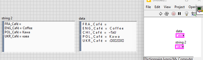

Bonjour à tous,
Savez vous quel propriétés diffère entre ces 2 contrôleurs ?
Merci

Bonjour,
Probablement la police d'écriture :

si tu postes le VI on pourra regarder de plus près et te dire avec certitude
police ou affichage unicode

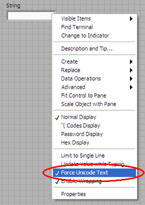

Probablement un problème de format du texte.
On dirait qu'à droite il y a un codage sur 4 bytes (toujours un espace entre les lettres) et à droite un codage sur 2 bytes.
Est-ce que par hasard tu n'aurais pas activé l'affichage unicode sur le control de droite alors que le texte n'est pas en unicode?
Il y a une discussion à ce sujet ici, ton cas ressemble à la colonne du milieu:
https://forums.ni.com/t5/LabVIEW/Unicode-in-LabVIEW/td-p/3634872
Peut-être que la différence est juste cette option :
