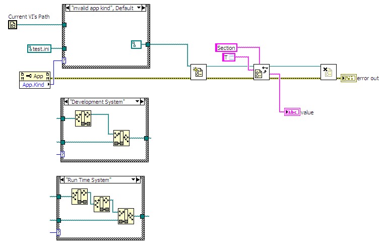

Accepté par l'auteur du sujet Kartoon
Re,
Je me rends compte que je rêve complètement aujourd'hui... J'ai testé, et ce que je t'ai dit ne fonctionne pas.
Bref, je t'ai dit des bêtises, je ne fais pas du tout ce que je t'ai dit, je construis mon chemin de fichier de manière dynamique.
Le plus simple, c'est que tu utilises ce genre de code (que j'ai fait pour tourner pour m'assurer de ne plus dire n'importe quoi).
Les primitives utilisées sont:
  • Strip path
  • Build path
  • This VI's path
A+

Les objets utilisés sont "composer et décomposer un chemin", c'est bien ça?
J'ai juste un soucis pour trouver le AppKind. Je sait qu'il fait partie de la palette Active X, mais au niveau du noeud de propriété je n'est pas encore réussi à le trouver.??
