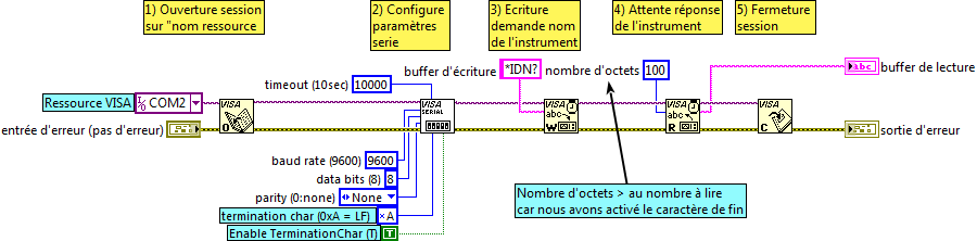

si tu regarde l'exemple RS232
il faut
  1. ouvrir la ressource VISA, port COM VISA
  2. configurer les paramètres du port série (question as-tu un caractère de fin de réception de données de l'instrument vers le PC???)
  3. le PC écrit une commande (fonction Write VISA)
  4. l'instrument va répondre, donc le PC attend via la fonction Read que la réponse soit récupérée (question comment savoir que la réponse est arrivée?? cf Lecture des données dans l’instrument
    Pour la lecture des données retournées par l’instrument, on utilise VI VISA Read. Il est très important de comprendre que cette fonction retourne les données contenues dans le buffer dès qu’une de ces 3 conditions est présente :
        • Un caractère de terminaison est arrivé ;
        • Le nombre d’octets dans le buffer de réception est égal à celui passé en paramètre à la fonction VISA Read ;
        • Le temps d’attente a dépassé le TimeOut. Dans ce cas LabVIEW retourne un code d’erreur, 0xBFFF0015, le délai d’attente (timeout) a expiré avant que l’opération ne soit achevée.
