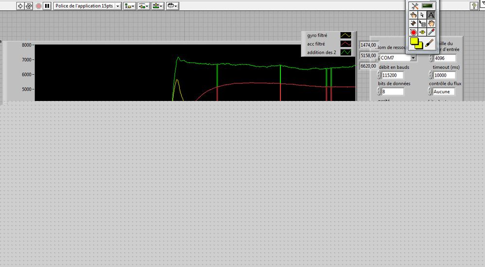

J'ai un petit problème pour la réception de ma trame RS232 via le composant VISA sous labview.
Ma trame a 3 octets de départ pour la synchronisation ("123" par exemple).
Jai ensuite 3 données qui arrivent (3 mots de 16 bits) soit 6 octets . Ce qui me fait une trame de 9 octets au total
Je demande donc a "VISA read" de lire 9 octets. Le problème est que l'octet les 3 octets de synchro ne sont pas toujours au début du tableau que me renvoi "VISA read"
J'ai donc essayé de faire un programme permettant de capturer les 3 mots de donnée quelque soit la place des 3 octets de synchro dans le tableau renvoyé par "visa read" (cf pièce jointe)
Mais a chaque fois que les octets de synchro changent de place dans le tableau, il y a un "glitch" sur sur le graph :
Merci de votre aide
Cordialement
Jérôme

Bonjour,
Merci de poster sur le forum National Instruments.
Afin de mieux pouvoir vous aidez, pouvez vous faire un enregistrement de la sortie du vi VISA read  dans un fichier texte.
Cordialement
Yann C.
