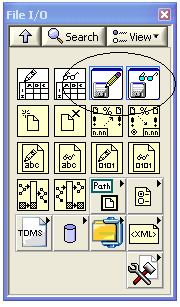

bonjour, tu peux utiliser par exemple des fichiers de type lvm, très simple à utiliser pour sauvegarder des waveforms.
Use text-based measurement files (.lvm) to save data that the Write To Measurement File Express VI generates. The text-based measurement file is a tab-delimited text file you can open with a spreadsheet application or a text-editing application. In addition to the data an Express VI generates, the .lvm file includes header information about the data, such as the date and time the data was generated.
Use the Read From Measurement File Express VI to read data from a .lvm file.
The .lvm file uses commas as a delimiter between numbers. To convert data in a .lvm file from a string to a number, specify the decimal separator as a period, using the localization code format specifier.
Refer to the NI Developer Zone for more information about .lvm files.

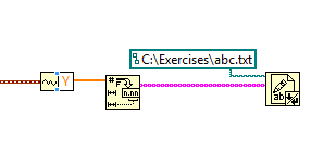

Je compléte la réponse de Luc avec la possibilité d'enregistrer les valeurs dans un fichier .txt
Une Waveform peut s'apparenter a un cluster contenant les valeurs mesurées (1D Array of DBL), l'attribut, d0 et dt. Il est possible de récupérer le tableau de valeur avec la fonction "Get Waveform Component", de convertir le tableau de DBL en tableau de String avec la fonction "Number to Fractional String" et d'écrire le résultat dans un fichier texte avec la fonction "Write to Text File".
J'ai fait un test avec le programme suivant et tout semble fonctionner. Cela peut aussi vous servir de base pour votre programme.
Cordialement

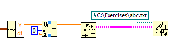

merci à vous deux.
Naity, il faudrai que je mette dt et y dans un fichier tableau.
je n'arrive pas a le mettre sous forme tableau. peux tu m'aidé stp

Bonjour,
Vous pouvez dans ce cas insérer DT comme première valeur de votre tableau avec la fonction "insert to Array" indexée à 0:

avec lvm (LabVIEW MEasurement File) tu câbles l'entrée signal sur ta waveform et ... c'est terminé. Tu as un fichier ASCII tabulé avec t0, dt le tableau des mesures Y, les commentaires, le nom des voies, unités, échelle, ... écriture directe et lecture directe, à câbler directement sur un graph LabVIEW... Dans un vi express, on aime ou pas, moi pas mais très simple à utiliser. Tu peux ouvrir le tableau avec Excel...
