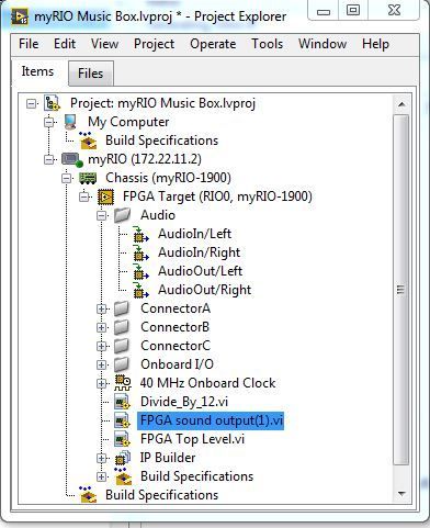

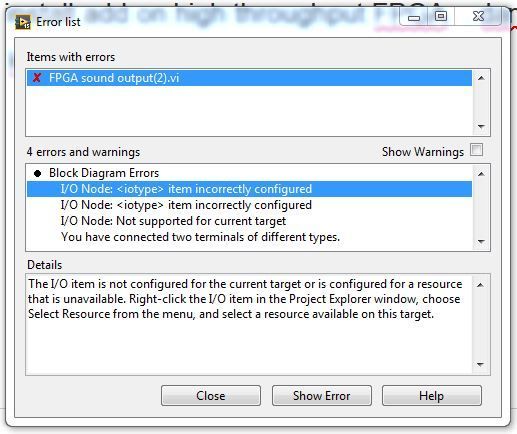

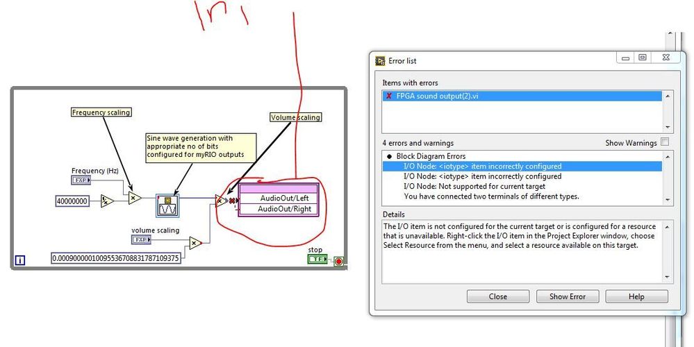

Ini saya coba generator sine wafe FPGA Tetapi ada error di forum
https://forums.ni.com/t5/Example-Program-Drafts/myRIO-FPGA-Sine-Wave-Sound-Output/ta-p/3505365SINESAD.JPG

untuk VI generator sine wave FPGA itu, saya coba gak ada broken wirenya kok. harusnya keluar gambar waveform tuh kalo bener disebelah tulisan I/O nya. saya belum pernah dapet masalah kaya gini sih, mungkin masnya harus coba instal semua software yg dibutuhin untuk FPGA yg saya udh jelasin diatas. kalo belum bisa boleh tanya lagi.

Saya telah install add on high throughput FPGA  . dan sudah intal ketiga software diatas tetapi masih tetap error ?Capture.JPG

ternyata sudah bisa . Masalahnya saya tidak taruh itu file di FPGA project

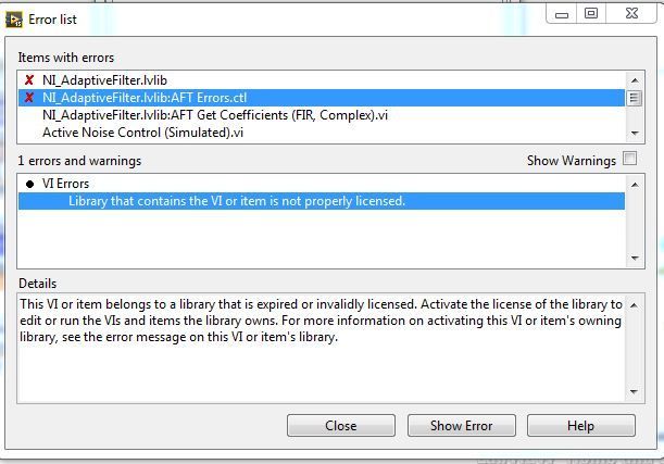

mohon bantuannya master saya ada project ACTIVE NOISE CONTROL dan ingin mencoba program example dari labview student licensi. tapi saat dilihat membutuhkan toolkit . setelah 7 hari toolkitnya sudah expired . Capture.JPGapa solusi yang bisa saya kerjakan ?

Itu masalahnya cuma karena licence aja keliatannya.
Kalo gasalah licencenya bisa diperpanjang jadi 30 hari mas, coba aja minta di extend licencenya
