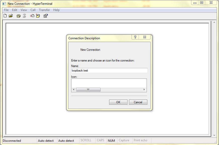

1. Untuk PLC ke PC memang sudah tidak ada masalah Pak. Dan saya juga sudah mencoba loopback test, namun saya menggunakan windows 7 saya mencari beberapa refrensi tentang membuat loopback test di windows 7 itu bagaimana. sudah saya lakukan Pak cuma ketika di windows 7 icon pada hyperterminal tidak muncul ini membuat saya bingung dan beranggapan loopback test tidak bisa dilakukan di windows 7. seperti ini Pak gambarnya :
icon yang bysnya muncul pada test hyperterminal di situ tidak muncul. apa itu mempengaruhi juga Pak dalam proses loopback test ?
ketika saya teruskan dan tidak saya koneksikan ke PLC COM1 (sebagai default port untuk koneksi ke PLC) tidak muncul Pak.
Saya bingung jangan mikirin PLCnya dulu itu bagaimana Pak ? soalnya ini saya memakai Laptop jadi port serial saya tidak ada, saya menggunakan converter Serial to USB agar saya bisa koneksi dengan PLC jika dengan settingan Serial.

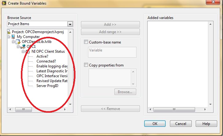

saya juga mencoba untuk yang OPC servernya.  untuk link yang ini http://www.ni.com/white-paper/7450/en. pada langkah yang di OPC servernya tidak ada masalah. namun ketika pada langkah yang sudah menginjak Create bound Variables ketika di langkah point 1 saya mengalami eror Pak. OPC server saya mengalami seperti ini
alhasil expand pada Create bound Variables berbeda seperti contoh yang sudah ada.
Expandnya menjadi seperti gambar berikut
Menurut saya mungkin ada kesalahan pada software OPC server LabView saya.
Untuk itu apabila menggunakan Modbus apakah ada petunjuk yang dapat saya lakukan karena kemarin Modbus juga sudah saya coba namun ada eror ketika di Run programnya.
