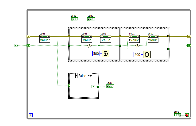

Mas Yusman, untuk indikator led yang diluar sequence itu bisa dijadiin sinyal control jga ga?
ya misal untuk mengaktifkan case structure yang berada di luar flat sequence itu sendiri

Untuk dijadikan sinyal kontrol, di luar sequence bisa ditambahkan property node lagi yang diset Read. Untuk ilustrasi misalkan dari flowchart nilai Led1 akan digunakan pada case structure pada loop berikutnya:
Seperti diceritakan dengan gamblang dan penuh semangat oleh Mas Bro Suryo bahwa ada mahluk bernama race condition. Kalau error in dan out dari property node tidak di-wire, output Led3 tidak akan dapat diprediksi. Inilah alasannya kenapa saya lebih suka pakai property node dibanding local variable.

Gambar gak muncul ya.... Ini dia:PropertyNode2.PNG

Untuk Mas Yusman, sorry mas ketika saya coba berhasil hanya di step awal saja
kasus saya saya mau memanggil sinyal keluar dari sequence untuk mengaktifkan case structure yang berada di luar sequence, ketika saya coba yang mas yus sarankan, masih gagal
mungkin program dari mas yus  yang sudah saya kembangkan, takut salah mas saya berikan saved file nya
