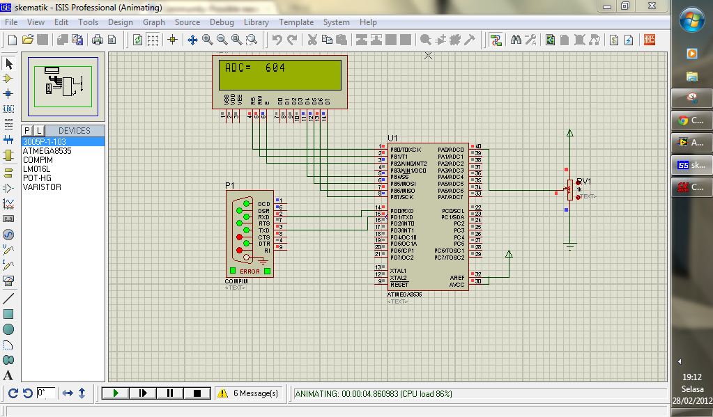

komunikasi serial antara mikrokontroller atmega8535 dengan labview mas krisna.
mikronya sebagai DAQ-nya. jadi mau ngirim data ADC dari sensor ke LabView.
hardwarenya saya simulasikan memakai program proteus
ini tampilan di Labview.
setelah beberapa kali test ternyata bisa, setelah nilai byte to readnya di kecilin. awalnya nilai byte to read = 1000. tapi kadang-kadang juga masih muncul juga pesan yg tadi itu mas krisna. mungkin  hardaware nya kyak arduino...karena sy belum pernah pke yg arduino...

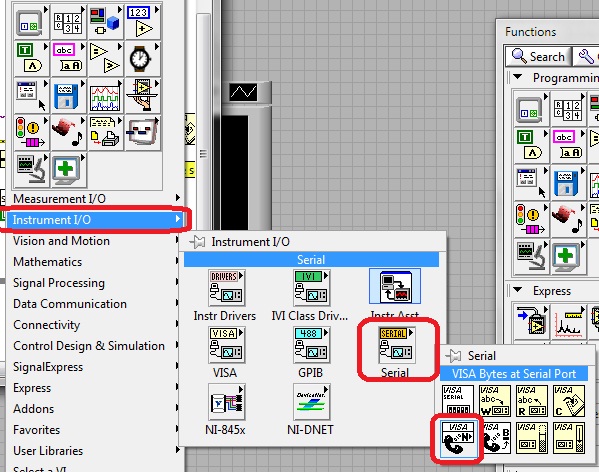

analisa awal saya mas bayu:
1. anda terlalu "read visa" terlalu cepat, aku lihat itu iterasi nya 5ms. Coba di lambatkan.
2. anda kalau tidak yakin berapa byte data serialnya, pakai fungsi 'bytes at port' aja, lebih efisien:
semoga membantu
