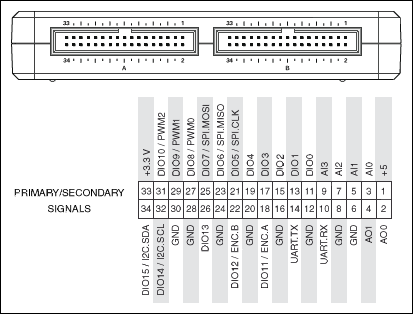

Coba dulu LDRnya terbaca sama myRIO, sudah bisa?
1. Baca ini:http://www.ni.com/academic/students/learn-rio/applications/
bagian ini: Getting started with NI myRIO --> dijelaskan cara membuat aplikasi untuk membaca onboard accelerometer kan? sudah bisa?
2. Tinggal ganti saja, awalnya baca Accelerometer, menjadi Analog Input 0 (AI0) pada Konektor A misalnya:
http://zone.ni.com/images/reference/en-XX/help/373925A-01/mxp_connectors_pinout.gif
AI0 kan ada di PIN 3, dan GND ada di PIN 6, tinggal disambung saja ke LDRnya.
Kalau sudah bisa kabari.
