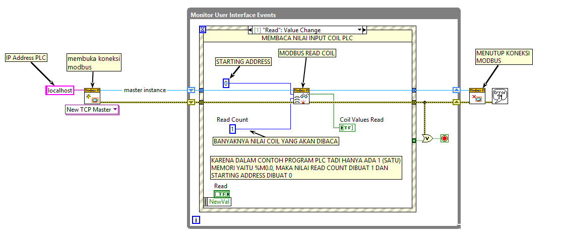

Hallo Erickmsaputra,
untuk komunikasi plc dengan labview biasanya dengan 2 cara, yaitu pakai OPC atau Modbus, kalau OPC harus install NI OPC server dulu, kalau modbus sudah include di labview.
Kalau sudah pilih salah satu metode tsb langkah selanjutnya buat program PLC nya, disini saya contohkan pakai modbus saja, biar tidak install addon tambahan. untuk PLC nilai yang dibaca adalah nilai memori pada PLC.
input dari %i0.0 disimpan dalam %M0
Untuk labviewnya bisa dilihat di example, C:\Program Files (x86)\National Instruments\LabVIEW 2015\examples\Data Communication\Modbus\ModbusLibrary\Desktop , pilih yang Master
jika dalam %I0.0 tadi disimpan dalam %M3, maka starting address dibuat 3, nilai yang keluar dari modbus dalam bentuk array, sehingga akan membaca nilai M secara urut.
Itu contoh untuk membaca input, untuk output tinggal dibalik saja
Message 8 of 15

Salam Mas Agus,
Terima kasih atas jawabannya. saya sudah coba dan berhasil. Terima kasih mas.

Hai Erickmsaputra,
Kalau mau dibaca terus, hilangkan saja event structure nya,
Event structure kan menunggu event yg ada di front panel, sisakan while loopnya saja, jangan lupa kasih delay ya
Kalau sudah sukses dengan modbus, sekarang coba pakai NI OPC Server, Program PLC nya sama kok
