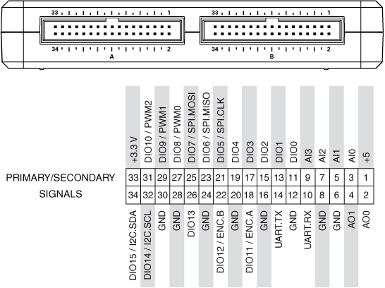

Hai Mbak Septianita,
Untuk pengukuran 10 titik, tidak perlu menggunakan 2 myRIO, pin analog yang disediakan oleh myRIO ada 12 AI, yaitu 4 analog input Connector A, 4 analog input Connector B dan 4 analog input Connector C seperti gambar yang saya lampirkan dibawah. jadi 1 myRIO sudah sangat cukup banget sekali untuk mengukur 10 titik. malah masih sisa 2. hehehe
http://zone.ni.com/images/reference/en-XX/help/373197D-01/mxp_connectors_pinout.gifhttp://zone.ni.com/images/reference/en-XX/help/373197D-01/msp_connectors_pinout.gif
selengkapnya mengenai myRIO bisa dibaca di guide berikut.
http://ftp.ni.com/evaluation/academic/myRIO_project_essentials_guide__Feb_09_2016___optimized.pdf
correct me if I'm wrong.

oh iya Pak, barusan saya lihat lagi, iya ada 12, saya tadi mengira bagian A dan B itu totalnya 4 AI
terima kasih Pak
