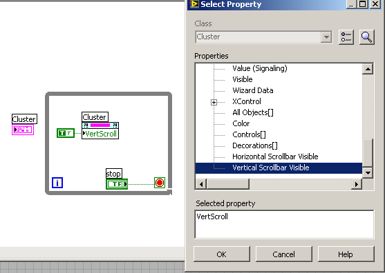

Je n'ai jamais vu de "scrollbar" sur un "cluster".   Cependant, c'est possible d'en creer un a partir du Property Node..  Mais elle disparait immediatement... 😞
Voir l'image ci-jointe

J'utilise LV8.2.  Cependant, j'ai du placer un loop parce que le "scrollbar" disparait immediatement...

"Shows the vertical scroll bar.  This property will be removed."
C'est une fonction qui n'est plus supporte'..

un petit "oops" de ma part.  C'est une fonction qui n'est plus disponible dans LV8.x..
disons une erreur de parcours..

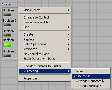

Malheureusement karlito, ce n'est pas une solution que tu puisses utiliser..  La seule autre fonction serait faire un resize du cluster...  Voir l'image
