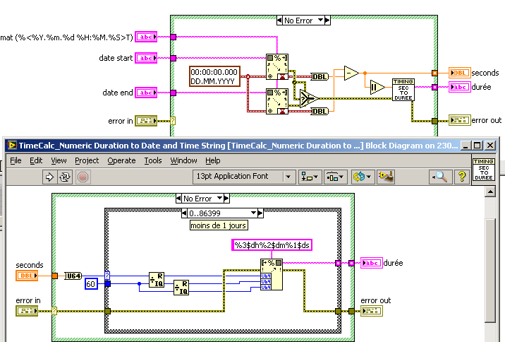

c'est pas forcément évident... voilà ce que j'utilise, j'espère que ça pourras t'aider. N'hésite pas si tu as des questions.
le principe est de passer les timestamp en dbl pour faire la soustraction, ça donne la durée en seconde, ensuite il faut faire des divisions pour donner les jours heures, etc...

Ok Merci TiTou pour cette solution,
Je vois le principe, conversion , division, puis manipulations des chaînes.
