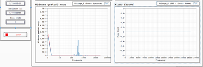

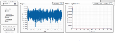

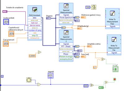

Muszę zbudować program, który będzie badał wibracje wirnika. Nie jestem jednak pewien, czy to, co udało mi się zbudować, jest całkowicie poprawne. Chodzi mi przede wszystkim o to, że muszę dodać formułę dzielącą sygnał od DAQ przez 0,00995. Jest to pokazane na załączonym obrazku, ale nie wiem, gdzie muszę wysłać, aby sygnał był prawidłowy.
Ponadto muszę przedstawić sygnał na wykresie widma gęstości mocy w postaci „piku” na osi x, aby uzyskać częstotliwość, podczas gdy na osi y g / g (obciążenie wibracyjne) ma zostać znalezione i mam problem też z tym. Czy ktoś może zasugerować, jak rozwiązać ten problem.
