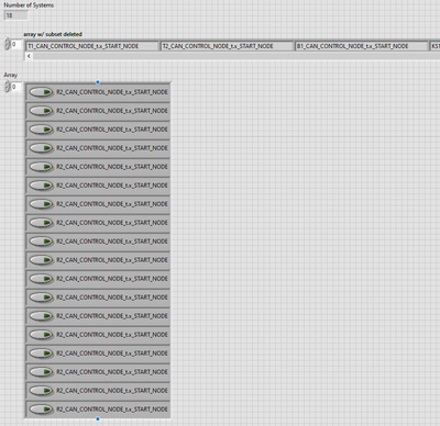

Estoy desarrollando un programa que tiene que presentar un array de controles booleanos. Cada elemento de este array tiene que controlar el estado ON/OFF de una variable en formato string.
Quiero hacer esta modificación de manera programática, es decir, sin tener que introducir a mano cada string en el caption de cada control booleano.
Como fuente tengo un array de strings.

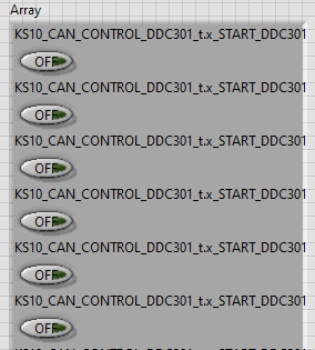

Como se puede ver en las imágenes, el primer array contiene unas strings y quiero que esas strings sean los caption de los controles booleanos.
No obstante, solo consigo que salga el último.
Disculpad si hay cosas que no tienen sentido o están mal programadas pero estoy haciendo pruebas, investigando y aprendiendo funcionalidades nuevas.

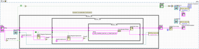

Hello again GerdW,
I have tried what you have suggested but I have not been successful.
If you could send me an example with an array of boolean clusters it would be of great help.
This is one of my unsuccessful attempts, because it only shows me the last string of the array as the caption of the boolean control.

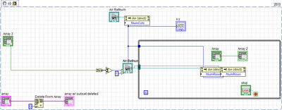

Hi GerdW,
If the vector that gives me the boolean controls inside the cluster is dynamic because it comes from a for loop, would it be possible to set the values of the strings to be copied into the label value of each boolean control iterated through the loop?
Thank you!
Message 9 of 21
(1,822 Views)
Accepted by topic author aladegar
Hi aladegar,
Yes.
See my example from message #5: it doesn't matter if the boolean values are generated within the loop or are provided from some other source?
