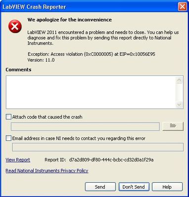

Je travaille sur un projet qui a été développé sous LabVIEW 2010 et je viens de passer à version 2011. Cepedant il ne m'est plus possible d'ouvrir de nombreux fichiers avec la version 2011. Il s'agit notamment de fichiers projet (.lvproj), classe (.lvclass) et quelques VIs. Lorsque j'essaie de les ouvrir LabVIEW crashe et m'affiche le message suivant :
J'espère que vous pourrez m'aider à identifier la cause de cette erreur...

So, I try to recompile files with LV 2011. But when I do it, LV crashes like when I try to open the project...

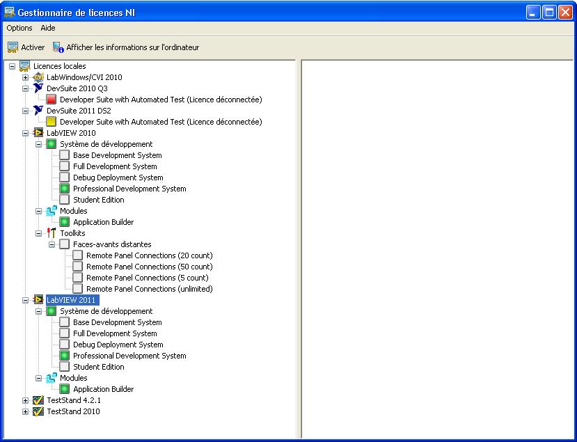

Yes it's possible I didn't activate the licence for some toolkits.
I just remark something : I can open all the VIs contained in a class independently but when I try to open the .lvclass file it crashes.
Message 9 of 16
(3,617 Views)
Concerning licences, it doesn't seem to have more activated licences for 2010 than 2011 :
