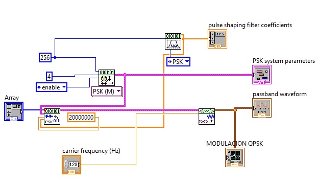

 This is a picture of the modulator that I made

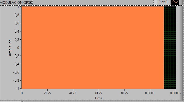

The output is a QPSK signal wich start in Time=0s of course.
I want to delay that signal any value in seconds that I want. For example, if i want a delay that signal 0,00012 s, when I merge the original one with the delayed one, i want to see the original starting at 0s and at the same time see the delayed one starting at T=0,00012 s. The problem is that I dont know how to delay the signal.

Que tal Falastiny,
Sin problema si pudieras explicarme la situación en español adelante, como primer idea te propongo que generes un arreglo de N elementos con valor 0, mediante la relación de cuantas elementos representan un segundo, y que a este arreglo le agregues al final la señal que estas simulando para despues visualizarla en la gráfica. Te recomiendo revisar la funciones de build array y dandole secundario selecciones la opcioón concatenate inputs.
