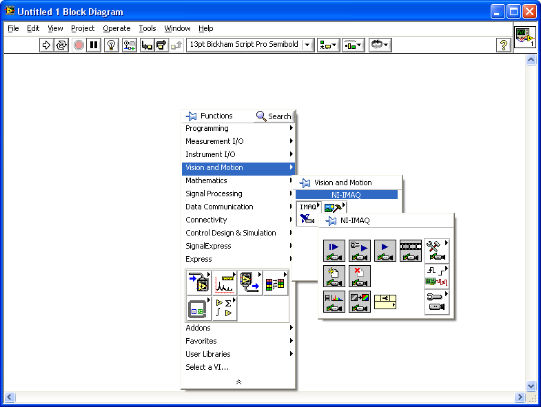

Etant très débutant (j'ai commencer il y a deux moi!) sous LabView je requière votre aide.
Je doit récupérer des images issu d'une caméra FireWire puis via un traitement en "temps réel",
 j'ai installer le IMAQdx3.0 ,puis j'ai installer la cart d'acquisition NI PCI_8254R et a la fin j'ai installer la LABVIEW 8.5.
j'ai branché la camera sony XCD-SX 910 monochrome.

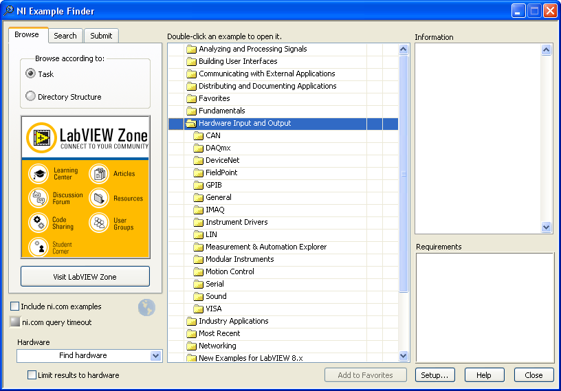

j'ai acquisé des images dans le MAX mais le labview n'a pas reconu la camera.
Dans la fenêtre diagramme, puis dans la palette de fonction ==> mesure NI ==> Vision, et bien je n'ai rien.

Salam Smir,
Le probleme est que IMAQdx 3.0 n'est pas compatible avec LV 8.5. Installer la version nouvelle ici.
Bon Chance.

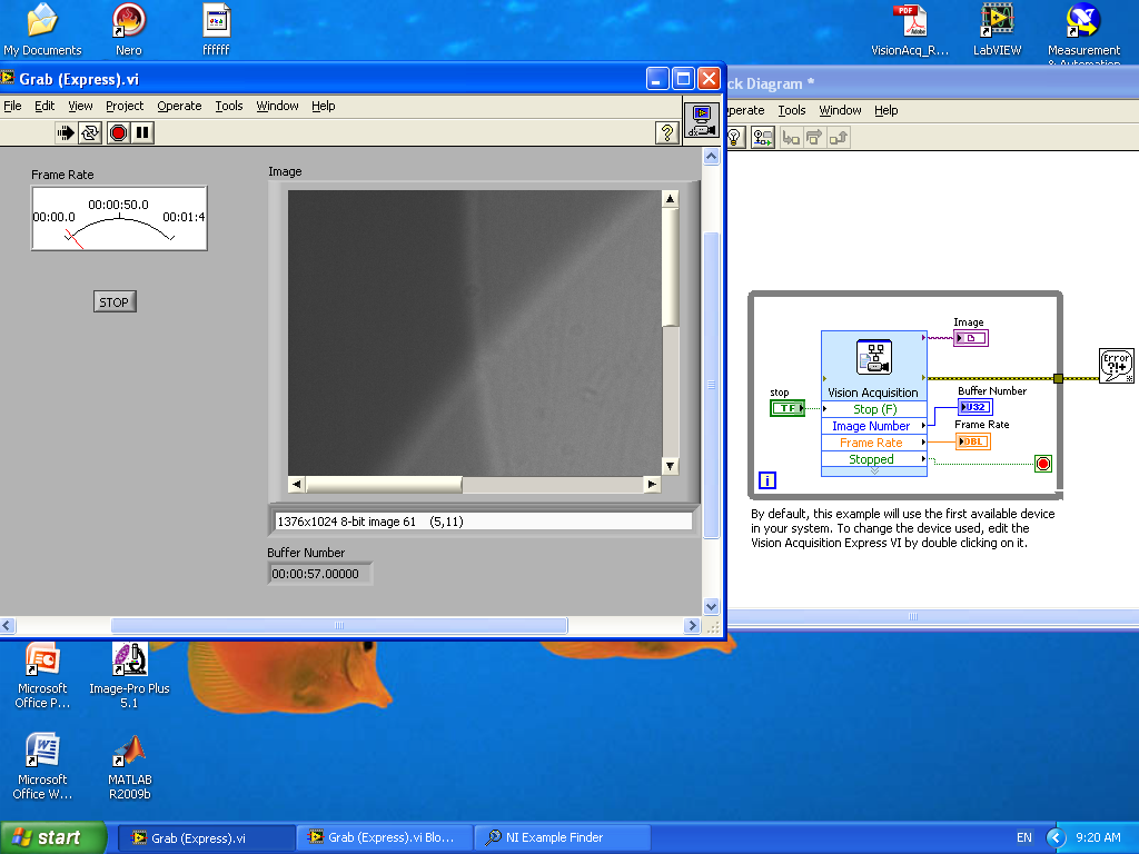

j’ai acquiser des images atravers la camera firewire et voila le resultst obtenu

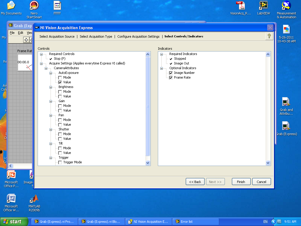

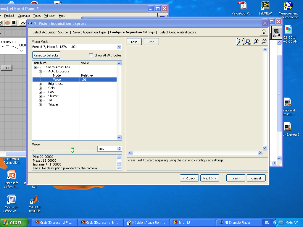

mais j’arrive pas acontolu les parametre de la camera alenterieur du programme
je voudrais controler le temps d’exposition de la camera d’une maniere manuel
j’ai fait ca
mais ca na pas marcher

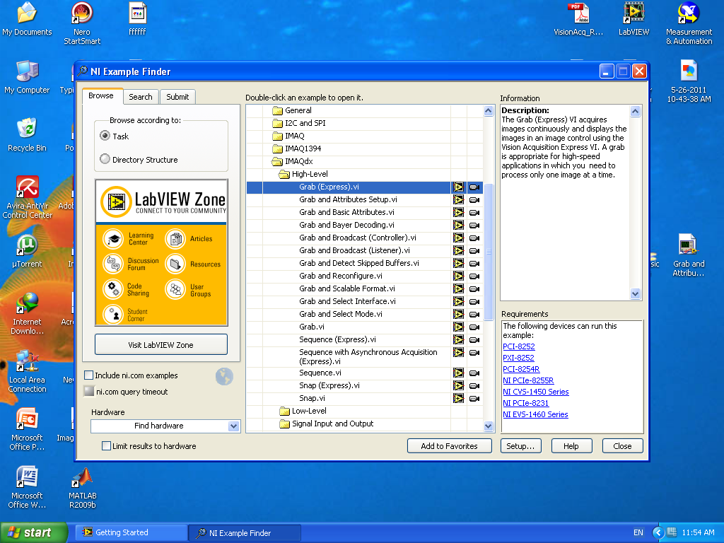

le programme que j’ai utiliser et le suivent

Cher Sahraoui,
Pour pouvoir changer la valeur d'exposition, le mode d'exposition doit etre en "manual" et pas "auto". Dans le "Select Controls/Indicators" selectionnez Mode come control aussi, et tu aura la capacite de le controller.

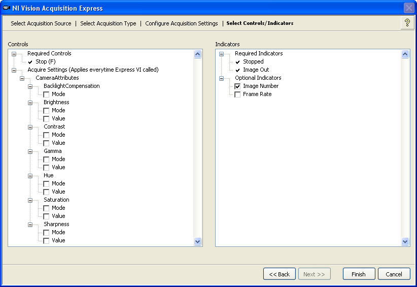

bon jour
dans la fanction Controls/Indicators" je n ai pas trouver le temps d exposition
est ce que il a une methode pour faire un programme qui me permeter de controler le temps d exposition de ma camera,la resolution de la camera et 1384*1024

Cher Sahraoui,
Si vous ne trouvez pas cette configuration ca veut dire que ce n'est pas accessible de IMAQdx... Desole...
