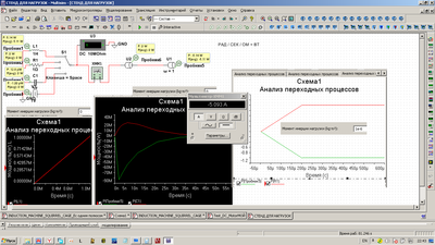

Для более глубокого понимания всех процессов можно собрать стенд для нагрузок и поиграться с ним, и придём к выводу, что 1вт=1рад/(сек*м), где знак * это умножить.
В роли источника механической энергии выступает механическая нагрузка. В данном случае- постоянная скорость вращения, значит-источник постоянного напряжения.

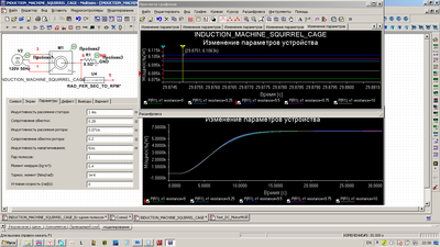

Модель долго симулируется,
 нужно набраться терпения. Начинаем.

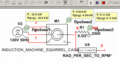

Сначала в параметрическом анализе найдем значение сопротивления на котором выделяется максимальная мощность (позже я докажу, что 1 ком = 1000*tanh(%T))затем найденное значение подставим в схему и просимулируем  для проверки в интерактивном режиме. Модель из основной базы с 3 парами полюсов(потом можно поменять число полюсов до 1, мощность мотора увеличится, но нужно будет и сопротивление по-новой определять, как параметр
продолжение следует...
