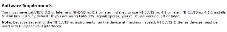

Hi remember,
依照Fatty所提供的聯結中的readme妳可以發現軟體的需求,如下圖
如果你確定已經安裝相對應的軟體的話,可能是妳查找的位置不正確,請見下圖
另外在ELVISmx的User Manual中也有提到在哪邊可以找到相關的API請見下圖
所以並不是在Instrument(I/O)分類底下。
