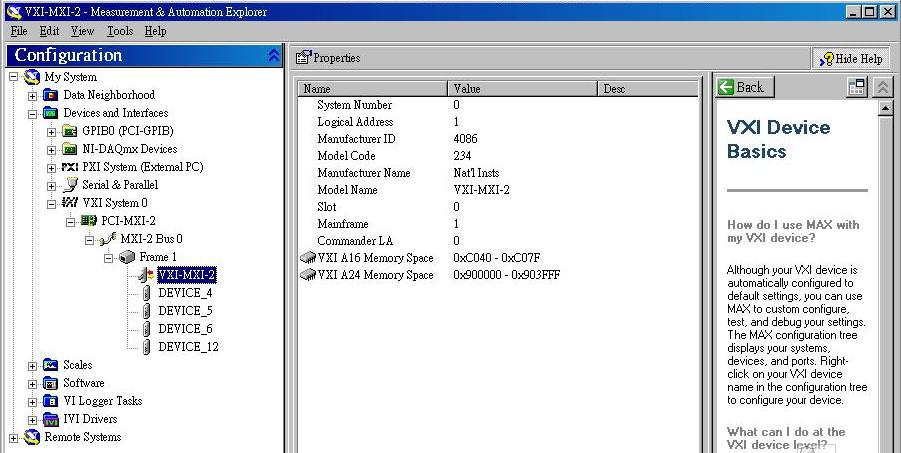

4 條訊息(共 8 條)
9,147 檢視
您好~
下方圖片為在MAX中做rename的動作MAX 中的VXI Frame
再次感謝您不厭其煩的為我解說~謝謝~^^
0 積分
5 條訊息(共 8 條)
9,139 檢視
解決方案
由主題作者所接受 肥嘟嘟馬鈴薯
您好!
謝謝您的回應!
我有幫您確認過, 在VXI系統, 不應該會出現過多COM的情形, 不知可否請您在另一台電腦上做嘗試?
另外附上一篇有關VISA Alias 的文章, 給您參考
http://forums.ni.com/ni/board/message?board.id=2170&message.id=21585&requireLogin=False
