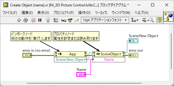

3Dシーンに関しても詳しい説明があります。内部ではプロパティノードとインボークノードが多用されていますが、それらもヘルプで説明されています(下図のコメントは私がつけました)。
