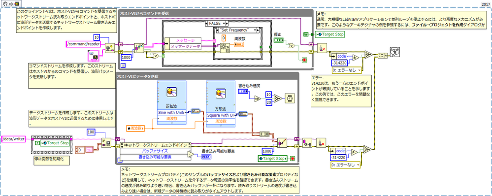

この記事の「基本的なプログラミングモデル」に記載されている下記のVIを動作させた際、後に停止したVIでループ終了時に「エラー -314220」が発生します。
(動作環境)
OS:Windows 10Pro
LV:Labview2014
このエラーを消すためにはどうすればよいのでしょうか?

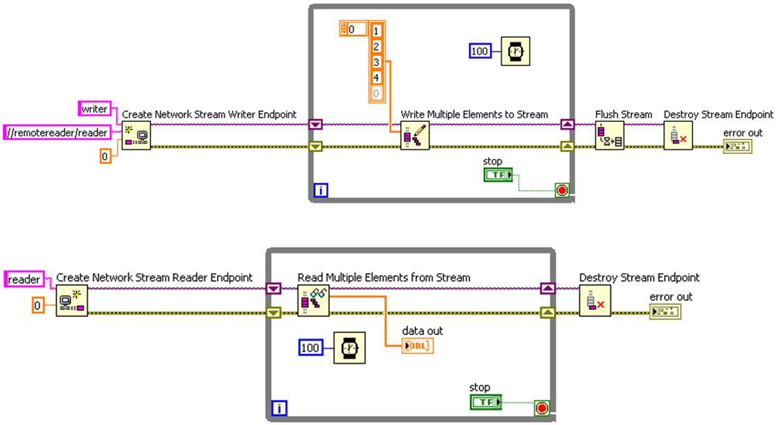

発生しているエラーは、メッセージを読んでみると問題があるというより、
「エンドポイントが破棄された」ことを通知しているメッセージになっています。
つまりリどちらかというと警告に近いものだと私は理解しています。
C:\Program Files\National Instruments\LabVIEW 201x\examples\Data Communication\Network Streams\Simple Network Streams
のサンプルを確認して見てください。
ただ作成されているプログラムではどちらのwhileループも、エラーで停止するよう組まれていないので、
エンドポイントが破棄されたとしても、それに気づかずプログラムが動き続けてしまう懸念はあります。
