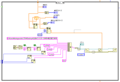

以下の部分が、プログラムのバイナリデータ保存に該当する箇所です。
以下のようにエラー出力を付けました。他にどのようにプローブを接続するかわかりません。
ご教授いただければ幸いです。
よろしくお願いいたします。

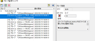

お世話になっております。
プローブをつけてプログラムを動かしました。
エラーは1箇所だけ出ました。
該当のプログラムの写真を添付します。
この後、どのようにすればエラーを消してプログラムの保存を行えるようになるのでしょうか。
アドバイスいただけたら幸いです。
よろしくお願いいたします。

[13]のエラーは[12]のファイルパスで起こっていることがわかります。また最終更新時間が他のファイル関数より早いことに気が付きます。
[14][16][17][19][20][22]のどれかに[12]と同じファイルパスはありますか?
あれば、そのパスを違えればOKです。
なければ、[12]の「ファイル作成」関数が同じパス名で繰り返して実行されている可能性があります。
ファイル名の一部を3つの数値から生成するコード部分で、VI実行中に同じ組み合わせが生じることはありませんか?
ファイル作成関数の操作が「create」の場合、同名ファイルを作成しようとするとエラー10が発生します。
そのときプログラムはどう動けばよいですか?
・ 既存ファイルを上書きして続行したければ、操作を「replace or create」にします。
・ エラーを表示させずにVIを終了したければ、エラークリアしてVIを停止させるよう組みます。
・ その他?
